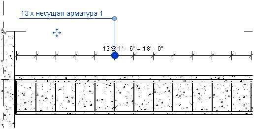

  1. Выберите в проекте аннотацию для нескольких арматурных стержней.
  2. Выберите вкладку "Изменить | Аннотации для нескольких арматурных стержней" панель "Редактирование" "Выбор марки".
    Марка выделяется в области рисования.
    Щелкните ручку марки, чтобы перетащить выноску в новое положение.
