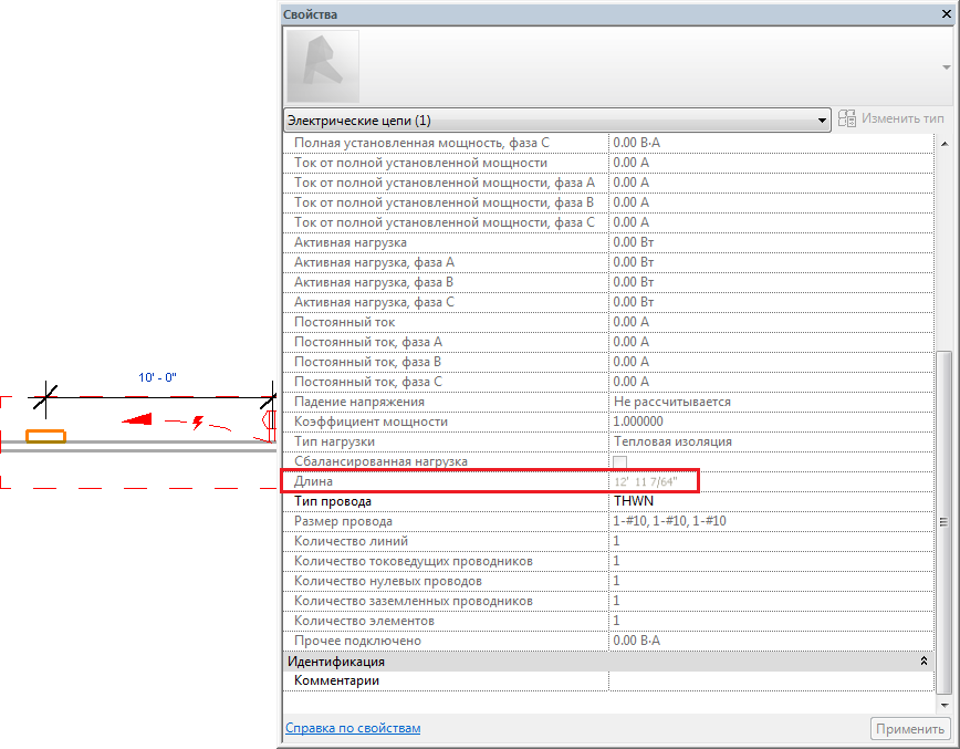

На палитре свойств в поле "Длина" отображается рассчитанная общая длина проводов в цепи. Значение параметра "Длина" рассчитывается путем сложения расстояний по осям X, Y и Z.
В следующем примере рассчитанная длина проводов составляет 12 футов 11 7/64 дюйма.
Расстояние от розетки до панели по оси X равно 10 футам. Однако панель и розетка находятся на разных отметках. Панель находится на отметке 4 фута 0 дюймов, а розетка — на отметке 1 фут 6 дюймов, при этом разница составляет 2 фута 6 дюймов вдоль оси Z.
Сумма расстояний по осям X, Y и Z равна 12 футам 6 дюймам и близка к значению 12 футов 11 7/64 дюйма, отображаемому в разделе свойств экземпляра цепи на палитре свойств. Различие вызвано наличием расстояния до соединителей внутри компонентов, а также тем, что расстояния измеряются между центрами компонентов.
