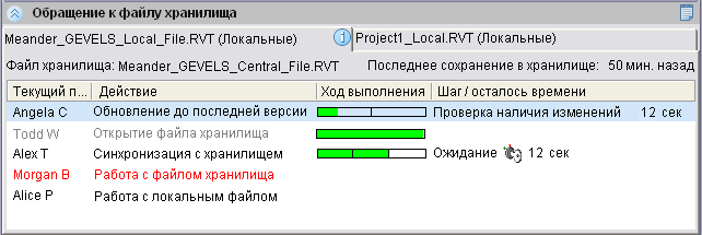

На панели "Обращение к файлу хранилища" можно просмотреть информацию о пользователях, работающих в настоящее время над тем же проектом, что и данный пользователь. Для каждого совместного проекта, открытого в приложении Revit, в Worksharing Monitor на этой панели отображается соответствующая вкладка. Чтобы получить информацию об определенном проекте, щелкните соответствующую вкладку.
На вкладке каждый пользователь проекта отображается в отдельной строке. Строка с вашими данными выделена подсветкой. При работе с локальной копией файла проекта в верхней части вкладки отображается информация о времени последнего сохранения изменений в файле хранилища. Текст красного цвета указывает на то, что пользователь работает с файлом хранилища.
В столбце "Действие" приведена информация о действиях, выполняемых другими пользователями в проекте:
Имена пользователей, которые в данный момент работают над проектом, но не используют Worksharing Monitor, отображаются серым цветом. Такие пользователи не могут получать информацию о запросах на редактирование через Worksharing Monitor. Для заимствования элементов у такого пользователя необходимо обратиться к нему непосредственно, не используя Worksharing Monitor.
