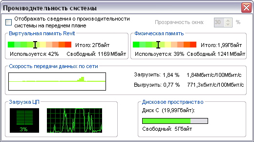

На работу в проекте Revit оказывает влияние доступность системных ресурсов, таких как физическая и виртуальная память, загрузка ЦП и дисковое пространство. Для отслеживания этих ресурсов предусмотрена функция текущего контроля рабочих характеристик системы. При достижении заранее заданного порогового значения для одного из ресурсов в программе Revit формируется соответствующее уведомление.
Для запуска текущего контроля рабочих характеристик системы щелкните на значке
на панели инструментов Revit.
Для того, чтобы окно контроля производительности системы отображалось поверх других приложений, выберите параметр "Отображать сведения о производительности системы на переднем плане". При щелчке за пределами окна оно становится неактивным, уменьшается в размере и отображается как полупрозрачное. Чтобы снова активировать это окно, щелкните его мышью. Окно будет развернуто до полного размера.
Для регулировки прозрачности окна выберите параметр "Отображать сведения о производительности системы на переднем плане" и измените значение параметра "Прозрачность окна". Чем выше значение этого параметра, тем более прозрачным является окно. Можно ввести значение в диапазоне от 0 до 80. Значение по умолчанию — 30 %.
