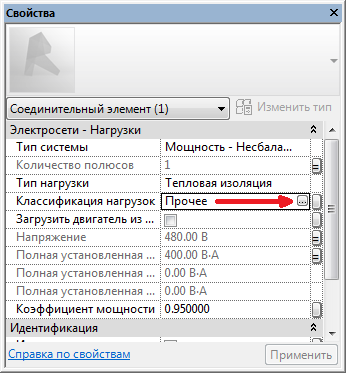

  1. Откройте электроприбор в редакторе семейств.
  2. Выберите электрический соединитель в области рисования.
  3. На палитре свойств щелкните на значении свойства "Классификация нагрузок" и нажмите отображаемую кнопку обзора .
  4. В диалоговом окне "Классификации нагрузок" выберите тип классификации нагрузки.
  5. Сохраните семейство.
