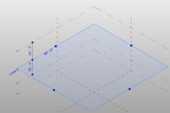

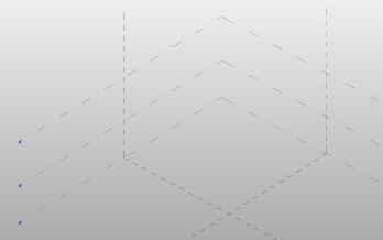

На заданном по умолчанию виде уровни среды концептуального проектирования отображаются на 3D виде как линии вокруг задней стороны рамки.
Когда выбран уровень, в области рисования отображается следующая информация:
