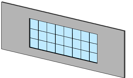

Стены могут быть вложенными по отношению к основной стене. Вложенные стены связаны с основной. Например, витраж может быть встроен в наружную стену или стена может быть встроена в витраж.
При изменении размеров стены-основы размеры ведомых стен (как и размеры окон и дверей) не изменяются. При перемещении стены-основы ведомая стена перемещается вместе с ней.
Встроенный в главную стену витраж
