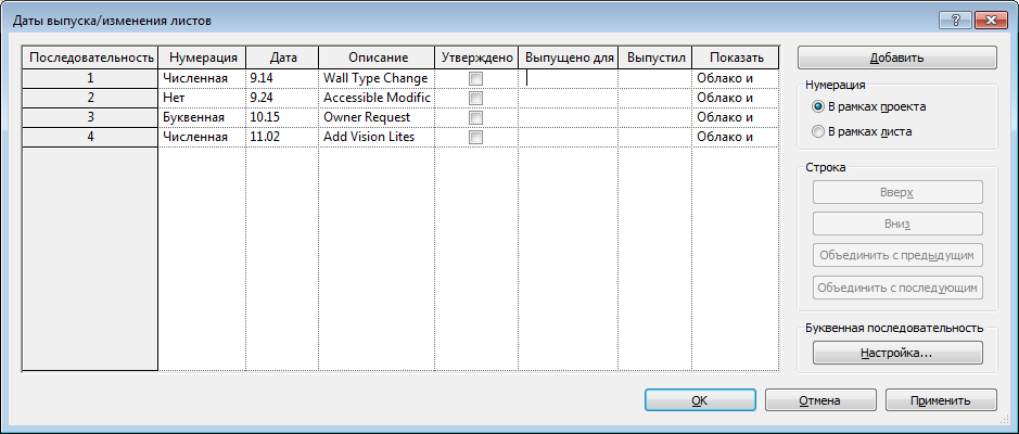

Revit позволяет гибко отображать последовательность изменений в проекте. Можно отслеживать изменения с помощью следующих схем нумерации:
Для задания схемы нумерации для каждого изменения используется диалоговое окно "Даты выпуска/изменения листов". Для пользовательской последовательности можно задать буквы или другие символы.
Можно начать проект с использованием одной схемы нумерации (например, численной). Позднее эту схему можно изменить на другую для указания на другой этап проекта. Порядковый номер, указанный в диалоговом окне "Даты выпуска/изменения листов", сохраняется для всех изменений в рамках проекта независимо от отдельных схем нумерации.
