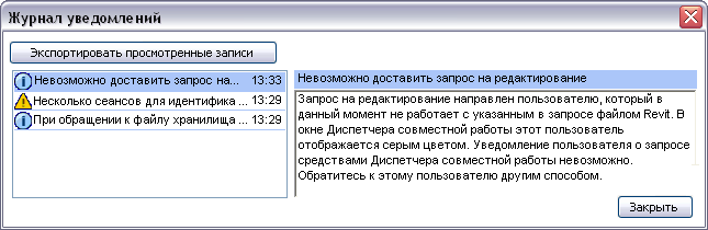

  1. Щелкните (Журнал) в правом верхнем углу панели уведомлений.
  2. В диалоговом окне "Журнал уведомлений" щелкните уведомление в списке для просмотра сведений о нем.
Экспорт журнала уведомлений
  1. В диалоговом окне "Журнал уведомлений" щелкните параметр "Экспортировать просмотренные записи"
  2. В диалоговом окне "Экспорт" перейдите в нужную папку, задайте имя файла и нажмите кнопку "Сохранить".
