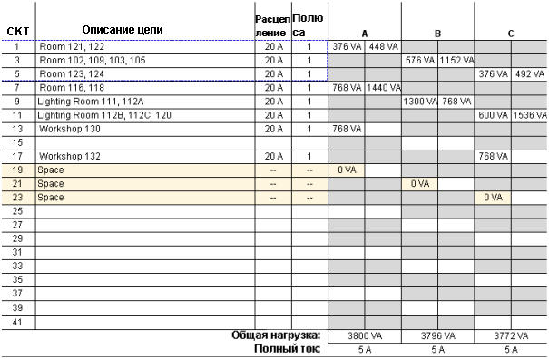

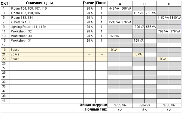

Данная процедура служит для перераспределения нагрузок в спецификации панели с целью максимально возможного выравнивания нагрузок по каждой из фаз. Также можно выполнить перерасчет только для группы нагрузок, заблокировав те слоты, которые требуется исключить из процедуры.
  1. Откройте спецификацию панели.
  2. Выберите вкладку "Изменение спецификации панели"панель "Нагрузки" "Сбалансировать нагрузку".
    Выполняется перераспределение нагрузок по фазам.
    Прим.: Чтобы выполнить перерасчет нагрузок для группы цепей, можно заблокировать цепи, которые требуется оставить в текущем положении.
