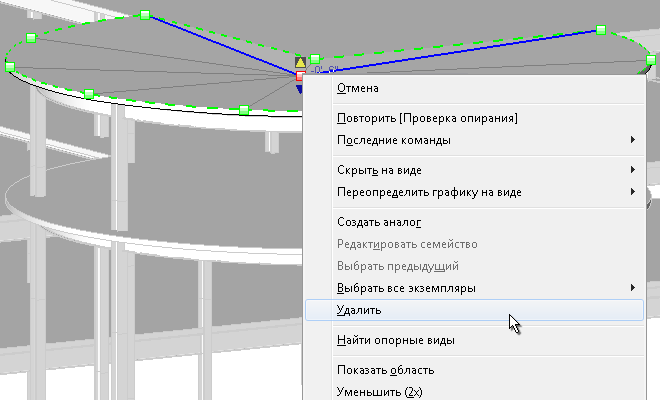

  1. Выберите измененное перекрытие.
  2. Выберите вкладку "Изменение | Перекрытия"панель "Редактирование формы""Изменить субэлементы".
  3. Щелчком мыши выберите элемент, определяющий изменение формы.
  4. Нажмите клавишу Delete или щелкните элемент правой кнопкой мыши, а затем выберите "Удалить".
Элемент, определяющий изменение формы, удаляется, и в геометрию перекрытия вносятся соответствующие изменения.
