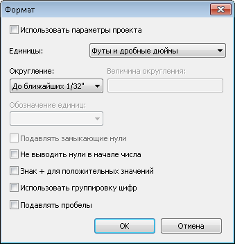

  1. В диалоговом окне редактирования метки выберите параметр длины или площади, например "Площадь".
  2. Нажмите кнопку . Отображается диалоговое окно "Формат".
    По умолчанию установлен флажок "Использовать параметры проекта". Это означает, что значение отображается в формате, заданном в настройках единиц проекта. См. раздел Единицы проекта.
  3. Сбросьте флажок "Использовать параметры проекта".
  4. Из раскрывающегося списка "Единицы" выберите требуемые единицы.
  5. Из раскрывающегося списка "Округление" выберите нужное значение. Если выбрано "Пользовательское", введите значение в текстовом поле "Величина округления".
  6. Выберите обозначение единицы из раскрывающегося списка (если оно существует).
  7. Установите флажок "Не выводить нули в начале числа", чтобы отключить отображение нулей в таких размерах, как 0' 6". Эта опция доступна, только если выбрана единица измерения "Футы и дробные дюймы".
  8. Нажмите "ОК".
