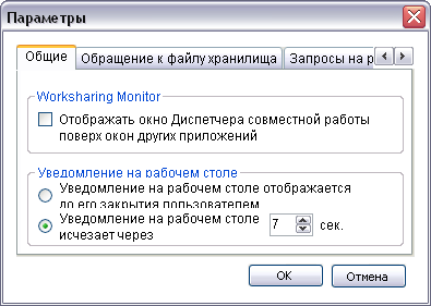

Параметры на вкладке "Общие" используются для определения следующего:
- Следует ли отображать окно Worksharing Monitor всегда поверх окон других приложений. Этот параметр обеспечивает отображение новой информации на экране сразу после ее появления.
- Продолжительность отображения предупреждений на рабочем столе Windows (если на других вкладках задано отображение таких предупреждений).
