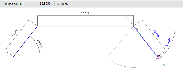

Измерение со значениями расстояния и угла
Измерение цепи расстояний с отображением результата на панели параметров
