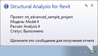

Значок
(Structural Analysis for Autodesk® Revit®) находится в нижнем правом углу экрана на панели задач. Поместите курсор на этот значок или щелкните левой кнопкой мышки, что бы получить дополнительную информацию о представленных расчетах (см. ниже типы уведомлений).
Типы уведомлений
. Чтобы открыть отчет по расчету, нужно щелкнуть на ссылку.

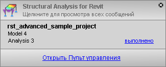

Для просмотра списка всех сообщений нажмите кнопку "Нажать для всех сообщений"; последнее сообщение будет отображаться первым в списке. Разверните сообщения для просмотра дополнительных данных по расчету. Чтобы открыть отчет по расчету, нужно щелкнуть на ссылку. Сообщение удаляется при нажатии на кнопку
