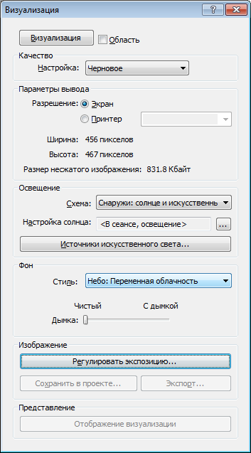

Открытие диалогового окна "Визуализация"
  1. Откройте 3D-вид для визуализации.
    Визуализировать можно только 3D-виды.
    Совет: Для визуализации 2D-вида создайте 3D-вид, ориентированный по 2D-виду (например, разрез или вид фасада). Щелкните правой кнопкой мыши видовой куб и выберите "Ориентировать по виду" или "Ориентировать по направлению". Подробные сведения приведены в разделе Указание положения камеры на 3D виде.
    Если диалоговое окно "Визуализация" открыто при открытом в текущем сеансе 3D виде, диалоговое окно отображается повторно.
  2. Если диалоговое окно "Визуализация" не откроется автоматически, выполните следующие действия.
    • На панели управления видом нажмите ("Показать диалоговое окно "Визуализация").
    • Выберите вкладку "Вид" панель "Графика" ("Визуализация").
