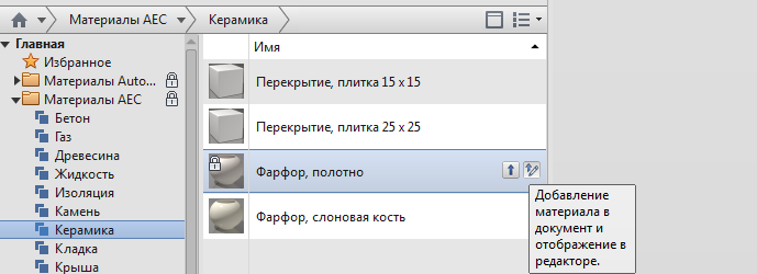

  1. Обозреватель материалов предоставляет следующие возможности выбора материала:
    • Выберите материал в списке материалов проекта.
    • Выберите материал в списке материалов библиотеки, а затем нажмите кнопку "Добавить/Редактировать" . Эта кнопка позволяет добавить материал из библиотеки в список материалов проекта.
    На панели "Редактор материалов" появится набор характеристик выбранного материала в режиме редактирования.
