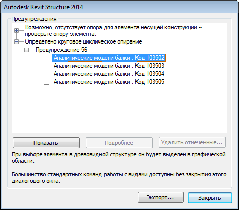

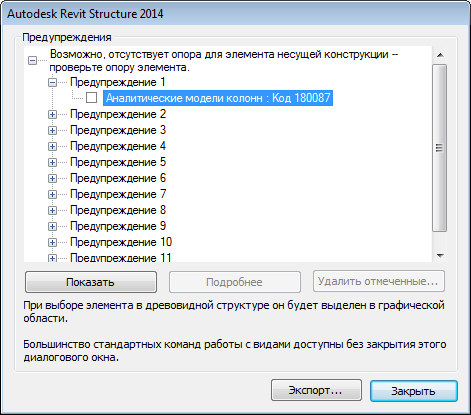

    Пример предупреждения - Неопертые элементы
    Вид неопертых элементов
    Пример предупреждения - Циклическое опирание
    Вид циклической цепочки опор
