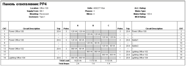

Для панелей ответвления можно задать 3 различные конфигурации панели. К данному типу шаблона спецификации панели относятся 3 разных стандартных шаблона, предназначенных для различных конфигураций панелей. Они представлены в следующей таблице.
| Конфигурация панели ответвления | Имя шаблона | По умолчанию |
| Два столбца, слева направо | Branch Panel | Британские единицы (для использования в США) |
| Два столбца, сверху вниз | Branch Panel 2 | Британские |
| Один столбец | Branch Panel 1 | Метрические единицы |
Спецификация панели ответвления с цепями в два столбца

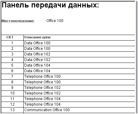

Спецификация панели передачи данных с одним столбцом цепей

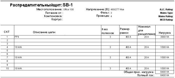

Спецификация панели для распределительного щита с одним столбцом цепей
