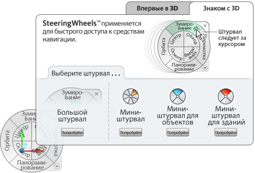

При первом отображении штурвалов на 3D виде появляется вводная всплывающая подсказка по штурвалам. Он используется для описания назначения штурвалов и способов их применения.
Отображение и использование штурвалов
Нажатие и перетаскивание с использованием сегмента штурвала является основным режимом работы. При отображении штурвала выберите один из сегментов и удерживайте нажатой кнопку на указателе для активации панели навигации. Для изменения ориентации текущего вида используйте перетаскивание. При отпускании кнопки мыши открывается штурвал.
