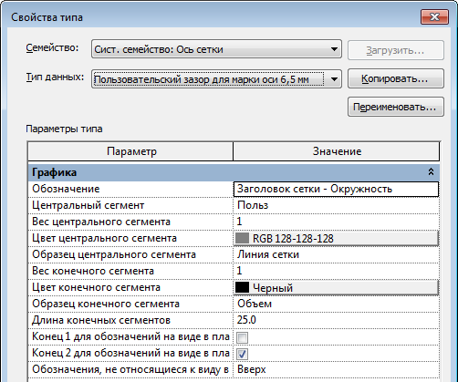

Можно скрыть центральный сегмент оси, создав тем самым зазор и оставив в виде только конечные сегменты. (Можно изменить имеющийся зазор для марки или создать собственный. См. раздел Создание координационной оси с зазором).
Можно использовать для центрального сегмента другой цвет линии, другое значение веса линии или другой образец. (Можно изменить имеющийся пользовательский зазор для марки или создать собственный. См. раздел Создание координационной оси с центральным сегментом).
Такая настройка выполняется путем изменения типа сетки. Изменения применяются ко всем координационным осям, использованным в видах.
