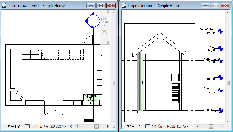

  17. На виде плана этажа наведите курсор на зону шахты в модели здания и щелчком мыши разместите пространство.

  22. На разрезе проверьте наличие зависимости, согласно которой раскрашенная зона, представляющая объем пространства, заключена между базовым уровнем и уровнем верха шахты, и убедитесь в отсутствии нераскрашенных зон (которые могут быть вызваны, например, наличием полостей). При выполнении этих условий повышается точность расчета объема.
  23. Если на пространство не наложена указанная зависимость, на разрезе убедитесь в том, что в качестве верхнего предела пространства задан уровень верха шахты, и при необходимости измените заданную протяженность пространства по вертикали.
    Необходимо также разрешить все нераскрашенные зоны.
