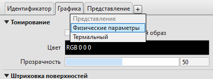

На панели "Редактор материалов" диалогового окна "Обозреватель материалов" можно добавить набор характеристик к материалу, если в нем ещё нет наборов характеристик того же типа.

  1. Выберите материал в диалоговом окне "Обозреватель материалов".
  2. На панели "Редактор материалов" нажмите кнопку (Добавить набор характеристик) для отображения раскрывающегося списка "Добавить набор характеристик", а затем выберите тип набора характеристик, который требуется добавить. Нельзя добавлять наборы характеристик, которые уже присутствуют в материале, поэтому они недоступны в раскрывающемся списке "Добавить набор характеристик".
