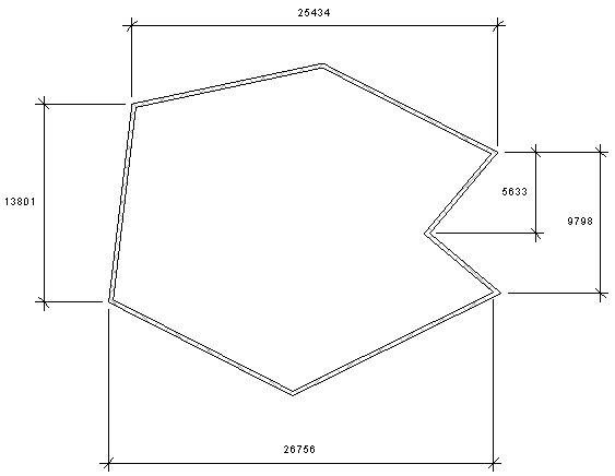

Линейные размеры можно размещать между двумя или более точками. Эти размеры всегда параллельны либо горизонтальной, либо вертикальной оси текущего вида. Выбранные точки могут быть либо конечными точками различных элементов, либо их пересечениями - примером может служить точка примыкания двух стен.
При нанесении линейных размеров можно использовать конечные точки дуг в качестве опорных элементов.
Горизонтальные и вертикальные размеры доступны только в среде проекта. Они не создаются в редакторе семейств.
На следующей иллюстрации показано нанесение горизонтальных и вертикальных линейных размеров здания неправильной формы.
