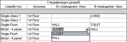

В спецификацию дверей можно включить информацию о комнате, из которой ведет дверь, и о комнате, в которую дверь ведет. Обычно направление открывания двери обозначает помещение, в которое или из которого ведет дверь. Например, показанная ниже дверь 56 ведет из холла в спальню.
Изменение направления открывания двери после ее размещения не будет автоматически отражаться в спецификации. В спецификации сохраняются данные, соответствующие начальному расположению двери. Таким образом, отдельно взятый проем для двери 56 всегда (по умолчанию) ведет из холла в спальню, независимо от направления открывания двери. Если дверь 56 должна вести из спальни в холл, можно изменить направление открывания двери на виде в плане, а затем отредактировать соответствующее поле в спецификации дверей.

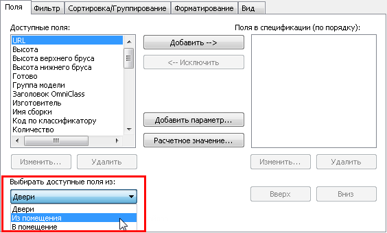

Включение информации о помещении в спецификацию дверей
При создании новой спецификации дверей выполните следующие операции:
панель "Создание"
раскрывающийся список "Спецификации"
В обновленном списке "Доступные поля" отображаются все доступные параметры помещения с префиксом "В помещение" или "Из помещения".
Откроется спецификация дверей. Так как поля "Из помещения" и "В помещение" автоматически не отражают изменение направления открывания двери после ее размещения, эти поля можно отредактировать, выбрав значение в списке.
