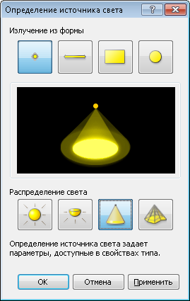

  3. Выберите вкладку "Изменение | Источник света"панель "Освещение" ("Определение источника света").
    Другой способ: на палитре свойств для параметра "Определение источника света" выберите "Редактировать".
    Открывается диалоговое окно "Определение источника света".
  4. Для параметра "Излучение из формы" выберите форму излучения источника света: "Точка", "Линия", "Прямоугольник" или "Окружность".
  5. Для параметра "Распределение света" выберите образец распределения для источника света: "Сферическое", "Полусферическое", "Точечное" или "Фотометрическая сетка".
    Совет: Если для определения фотометрической формы источника света планируется задать файл IES, выберите элемент "Фотометрическая сетка".
    Среднее изображение изменяется для иллюстрации объединенных параметров. Эти настройка определяют параметры, доступные для источника света.
  6. Нажмите "ОК".
