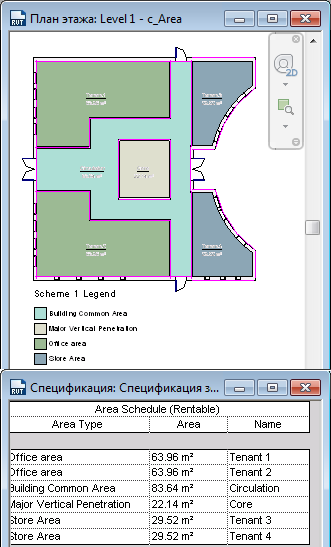

После создания зон их можно удалить из модели здания следующими способами:
- Отменить размещение: удаляется зона из ее местоположения на плане зонирования, но проект все еще содержит информацию о зоне. Затем (позднее) можно разместить зону в другом местоположении во время внесения поправок в проект. См. раздел Отмена размещения или перемещение зон.
- Удалить: зона полностью удаляется из проекта (со всей информацией о зоне). См. раздел Удаление зон.
План зонирования и спецификация зон
