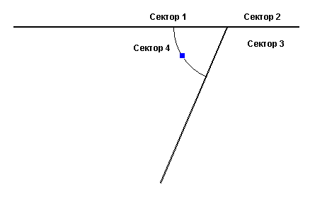

    Совет: Для указания размера можно выбирать несколько опорных точек. Все элементы (или их продолжения), для которых наносится размер, должны проходить через общую точку. Например, для создания угловой размерной строки для четырех стен, каждая из четырех стен (или ее продолжение) должна проходить через общую точку.
  4. Переместите курсор для определения положения углового размера. Выберите сектор, в котором требуется отображать размер.
    Соединение стен с четырьмя отдельными секторами
