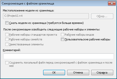

Если перед выполнением синхронизации с хранилищем требуется изменить параметры синхронизации, выберите вкладку "Совместная работа"панель "Синхронизация"раскрывающийся список "Синхронизация с файлом хранилища" ("Синхронизация и изменение параметров"). Открывается диалоговое окно "Синхронизация с файлом хранилища".
  1. В диалоговом окне "Синхронизация с файлом хранилища" проверьте местоположение модели из хранилища.
    При необходимости нажмите "Обзор" для задания другого пути к модели, находящейся в хранилище. Задайте новый путь в диалоговом окне "Расположение файла хранилища" и нажмите "ОК".
  2. Установите флажок "Сжать модель хранилища" для уменьшения размера файла при сохранении.
    Прим.: Установка данного флажка увеличивает время, затрачиваемое на сохранение.
  3. В области "После синхронизации освободить следующие рабочие наборы и элементы" установите следующие флажки:
    • Чтобы сделать измененные рабочие наборы и элементы доступными другим пользователям, установите соответствующие флажки.
    • Чтобы синхронизировать изменения с хранилищем, оставив рабочие наборы и элементы редактируемыми, снимите соответствующие флажки.
  4. Если необходимо, введите комментарий, сохраняемый в модели из хранилища.
    Просмотреть все комментарии можно с помощью инструмента "Показать журнал". См. раздел Просмотр журнала изменений для проекта с совместным доступом.
  5. Убедитесь, что флажок "Сохранить локальный файл перед синхронизацией с файлом хранилища и после нее" установлен, чтобы локальный файл был всегда синхронизирован с хранилищем.
  6. Нажмите "ОК".
    Изменения сохраняются в модели из хранилища, а все изменения, внесенные другими участниками группы, копируются в локальную модель.
