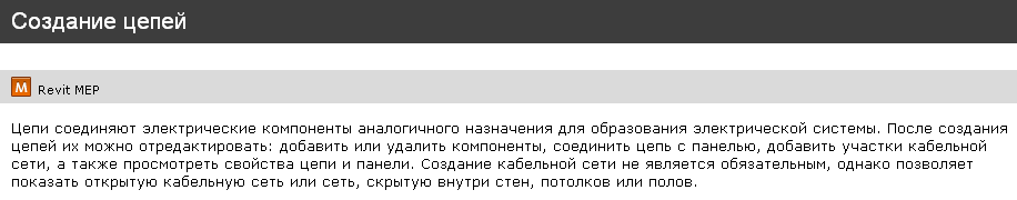

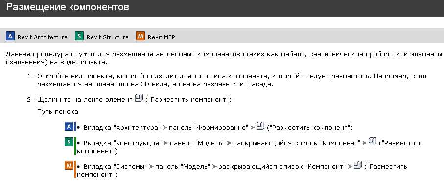

Большая часть информации является общей для всех этих программных продуктов. В разделах справочной системы, содержащих информацию, касающуюся одного или нескольких продуктов, под заголовком отображается соответствующая надпись. Значками в разделе отмечена информация, касающаяся Revit Architecture, Revit Structure или Revit MEP. Кроме того, этими значками отмечена информация для Autodesk Revit.
Например:
В других разделах справки надписи под заголовком указывают на то, что весь раздел относится к указанной программе или программам, либо к функциям, относящимся к конкретной категории Autodesk Revit.
Например:
