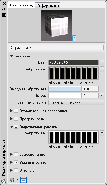

Карты вырезаемых участков обеспечивают частичную прозрачность материала.
Для карты вырезаемых участков можно выбрать файл изображения. Прозрачные области являются полностью прозрачными.
При использовании прозрачности для получения эффектов матирования или полупрозрачности сохраняется коэффициент отражения. Вырезание дополнительно позволяет придать материалу определенную форму или нанести узор. От вырезанных областей не отражается свет.
