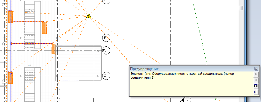

Отображение отсоединений
Для управления отображением сообщений о графическом отсоединении выберите вкладку "Анализ"панель "Проверка систем" "Показать отсоединения" и выберите один или несколько следующих параметров:
  • Воздуховод
  • Труба
  • Кабельный лоток и кабельный канал
  • Электрические системы
В следующем примере были выбраны маркеры разъединения трубы.
Для отображения соответствующего предупреждающего сообщения щелкните предупреждающий маркер. Для просмотра подробных сведений предупреждающего сообщения выберите "Развернуть окно предупреждения".
