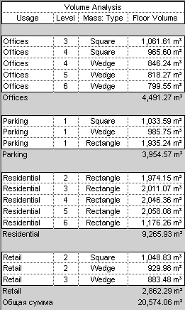

В примере сценария разработаны формообразующие элементы для исследования эскизного проекта здания. (См. раздел Примеры анализа на этапе концептуального проектирования (эскизного проекта)). Требуется сделать следующее:
- Определить, какие этажи здания нуждаются в кондиционировании воздуха. (Например, на уровнях для парковки автомобилей не применяется кондиционирование воздуха.)
- Рассчитать объем пространств, оснащенных системами кондиционирования воздуха.
- Определить результирующую нагрузку на систему ОВК.
