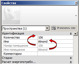

Autodesk Revit Space Naming Utility назначает имена и номера архитектурных помещений пространствамRevit MEP, используемым для расчета строительных характеристик.

Параметры по умолчанию позволяют переименовать/изменить нумерацию всех пространств проекта. Кроме того, можно ограничиться только переименованием, только изменением нумерации или указать для обновления конкретные уровни.
