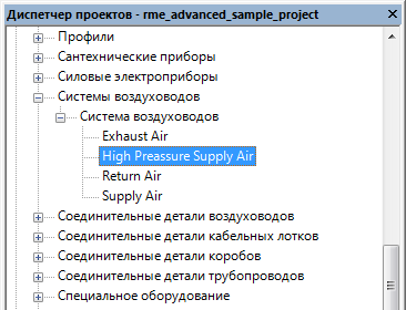

Новый тип системы воздуховодов или трубопроводов можно создать путем копирования существующего типа системы. При копировании типа системы в новом типе системы используется та же самая классификация систем. Затем можно изменить дублирование, не затрагивая исходный тип системы или ее экземпляры.
Создание пользовательского типа системы для воздуховода
"Системы воздуховодов"
"Система воздуховодов".
"Системы трубопроводов"
"Система трубопроводов". В следующем примере приточный воздух высокого давления был создан на основе системы подачи воздуха, и имеет идентичную классификацию систем.
