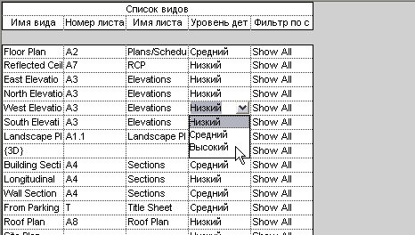

Список видов — это перечень видов в проекте. В списке видов можно сортировать и группировать виды по типу, уровню, листу или другим параметрам. При необходимости на листы можно поместить списки видов. (См. раздел Спецификации на листах.)
Списки видов могут быть полезны при выполнении следующих операций:
Список видов можно использовать для просмотра и изменения параметров нескольких видов за один раз. Например, предположим, что в список видов включены параметры "Уровень детализации" и "Масштаб". В списке видов можно изменить уровни детализации выбранных видов, задав уровень "Упрощенный", "Средний" или "Высокий", а также изменить масштабы видов, обеспечивая согласованность параметров. Также можно изменить имя или название вида, которое отображается на листах. Используя список видов таким способом, можно идентифицировать и изменить несоответствующие параметры вида в одном окне.
