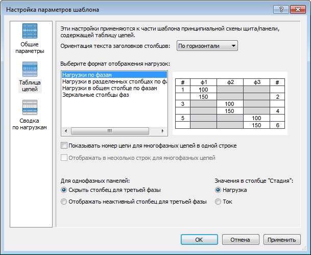

    Таблица цепей
      Формирование компоновки сведений о цепях в спецификации панели и задание параметров, относящихся к цепям.
    1. На левой панели выберите "Таблица цепей".
    2. Задайте ориентацию текста для заголовков столбцов.
    3. Задайте формат отображения нагрузок. Параметры форматирования зависят от типа редактируемого шаблона спецификации панели (и конфигурации панели). Конфигурация панели определяет доступные параметры форматирования.
    4. Укажите единицу измерения в столбцах фаз.
      Панели ответвления: Два столбца, слева направо
      Если выбрана конфигурация панели "Два столбца, слева направо", для шаблона панели ответвления возможна настройка следующих параметров форматирования.
      "Нагрузки по фазам". Этот формат предусмотрен только для шаблонов панели ответвления в 2 столбца и отображает каждую цепь в предназначенной для нее строке.
      В этом случае цепи находятся в отдельных строках, а не по 2 цепи в каждой строке. Цепь 1 находится в первой строке, цепь 2 — во второй строке и так далее. Нагрузки для каждой фазы показаны в одном столбце.
      "Отображать в несколько строк для многофазных цепей"
      "Показывать номер цепи для многофазных цепей в одной строке"
      "Нагрузки в разделенных столбцах по фазам". Формат шаблона панели ответвления в 2 столбца, используемый по умолчанию. В каждой строке отображается 2 цепи. Значения нагрузок выводятся в одном столбце большего размера, разделенном на две части. Цепи 1 и 2 назначаются на фазу А, цепи 3 и 4 — на фазу В и т. д.
      "Нагрузки в общем столбце по фазам". Этот формат предназначен только для панелей ответвления в 2 столбца. При этой настройке единственное отличие от формата "Нагрузки в разделенных столбцах по фазам" (см. выше) состоит в том, что нагрузки для 2 цепей в одной строке разделены косой чертой, а не отображаются в отдельных столбцах.
      Номера цепей в нескольких строках
      Номер цепи для многофазных цепей в одной строке
      "Зеркальные столбцы фаз". В данном формате, предназначенном только для панелей ответвлений в два столбца, используются 2 набора столбцов фаз по 2 цепи в каждой строке. Нагрузки для цепи 1 и цепи 2 показаны в отдельных столбцах фаз и т. д.
      Панель ответвления: Два столбца, сверху вниз
      Это альтернативный способ компоновки цепей на панели ответвления. Цепи назначаются не слева направо по панели, а сверху вниз по одной стороне и сверху вниз по другой стороне.
      Если выбрана конфигурация панели "Два столбца, сверху вниз", для шаблона панели ответвления возможна настройка следующих параметров форматирования.
      "Нагрузки по фазам":
      "Нагрузки в разделенных столбцах по фазам". В этом формате показываются 2 цепи в каждой строке. Значения нагрузок выводятся в одном столбце большего размера, разделенном на две части.
      "Нагрузки в общем столбце по фазам". В этом формате, предусмотренном для панелей ответвления в 2 столбца, нагрузки для двух цепей отображаются в одной строке с разделением косой чертой.
      "Зеркальные столбцы фаз". В данном формате, предназначенном только для панелей ответвления в два столбца, отображаются два набора столбцов фаз. В одной строке показаны две цепи, и нагрузки для цепи 1 и цепи 2 отображаются в отдельных столбцах фаз.
      Панель ответвления в один столбец
      Только общая нагрузка для каждой цепи. В представленном ниже формате панели ответвления в 1 столбец первая строка соответствует первой цепи, а вторая строка — второй цепи.
      В проиллюстрированном здесь формате отображается часть общей нагрузки и нагрузка для данной фазы.
      "Без сведений о нагрузках". В этом формате информация о нагрузках не выводится.
      "Нагрузки по отдельным фазам для каждой цепи". Этот формат является самым подходящим, если используются настройки именования цепей по фазам.
      Распределительный щит
      На распределительных щитах для каждой цепи отображается один и тот же номер, независимо от количества полюсов.
      Для однофазных панелей можно скрыть или отобразить столбец, предназначенный для третьей фазы
      "Только общая нагрузка для каждой цепи"
      Первая строка — это первая цепь (3-полюсная). Вторая строка — это вторая цепь (3-полюсная).
      Параметры однофазных цепей недоступны
    5. Задайте формат отображения строк для многофазных цепей (только для шаблонов панелей ответвлений).
    6. Для параметра "Показывать номер цепи для многофазных цепей в одной строке" укажите, следует ли отображать метку цепи в одной или нескольких строках. Этот параметр доступен только для шаблонов панелей ответвления в 2 столбца.
    7. Установите или снимите флажок "Отображать в несколько строк для многофазных цепей", являющийся признаком вывода нескольких строк для многофазных цепей. Этот параметр доступен только для шаблонов панелей ответвления в 1 столбец.
    8. Установите или снимите флажок "Отображать неактивный столбец для третьей фазы", являющийся признаком отображения третьего столбца для однофазных панелей, даже при отсутствии в нем данных. См. раздел Тонирование столбцов фаз для однофазных панелей.
    9. Укажите, следует ли показывать значения столбца фаз в нагрузках (ВА) или токе (А).

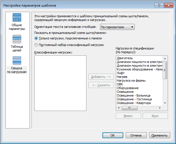

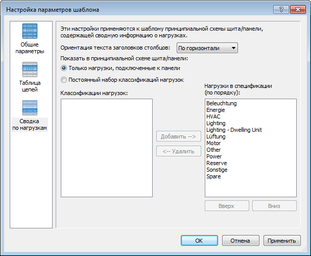

    Сводка о нагрузках
      Классы нагрузок, отображаемые в спецификации панели, и их порядок.
      Параметры сводки о нагрузках
    1. На левой панели выберите "Сводка по нагрузкам".
    2. В поле "Ориентация текста заголовков столбцов" задайте вариант отображения текста.
    3. В области "Показать в спецификации панели" задайте, требуется ли отображать только подключенные к панели нагрузки или постоянный набор нагрузок. Если выбран постоянный набор, задайте отображаемые нагрузки с помощью кнопок "Добавить" и "Удалить".
