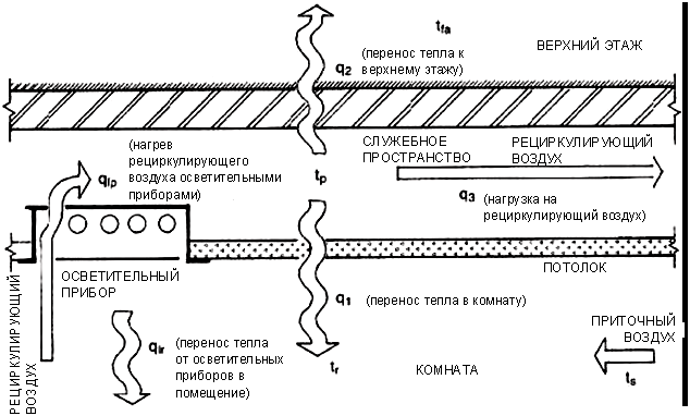

Пространство над потолком, через которое проходит рециркулирующий воздух, называется межпотолочной камерой рециркуляции воздуха. В отличие от традиционной рециркуляции по воздуховодам, по траектории рециркуляции в межпотолочном пространстве может быть расположено несколько источников тепла. Эти источники тепла могут представлять собой нагрузки, обусловленные излучением и конвекцией от источников света и трансформаторов, теплопроводностью прилегающих стен, крыш или остекления, а также наличием систем воздуховодов и трубопроводов в межпотолочном пространстве. Температура и теплопередача для межпотолочных пространств рассчитывается в подсистеме по следующим уравнениям:

Схема типичного межпотолочного пространства рециркуляции воздуха
