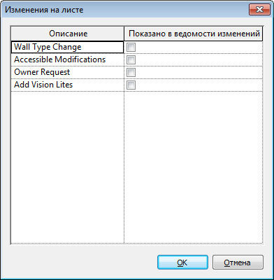

  4. На палитре свойств для параметра "Изменения на листе" выберите "Редактировать".
    В диалоговом окне "Изменения на листе" перечислены все изменения, введенные в диалоговом окне "Даты выпуска/изменения листов". Изменения, назначенные облакам на видах данного листа, уже выбраны и доступны только для чтения.
  5. Установите флажок "Показано в ведомости изменений" для каждого изменения, которое требуется включить в ведомость изменений на этом листе.
  6. Нажмите "ОК".
Ведомость изменений на листе обновляется и включает выбранные изменения.
