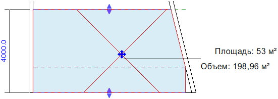

Например, на указанном ниже чертеже отображается часть помещения с наклонной стеной. Пунктирная линия, проходящая по нижней части помещения, обозначает текущую расчетную высоту. (Эта линия отображается при выборе помещения). Revit использует периметр помещения на расчетной высоте при расчете площади и объема помещения.

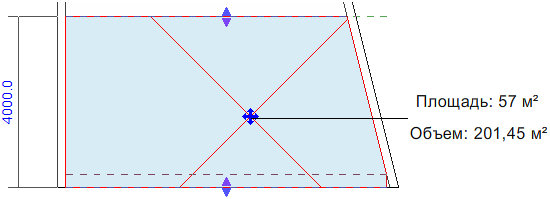

Изменение расчетной высоты влияет на значение периметра помещения и, следовательно, его площади и объема. Например, на указанном ниже чертеже отображается то же помещение, но при меньшей расчетной высоте (обозначается штриховой линией). Марка помещения отображает измененные значения площади и объема помещения.
