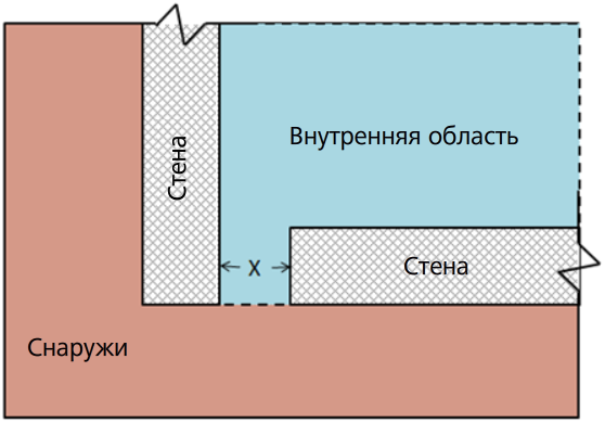

Это основной параметр, влияющий на точность и время обработки EAM. Это значение, по существу, определяет минимальный зазор между элементами Revit, которые должны игнорироваться при идентификации пространств EAM. С учетом особенностей данного алгоритма, максимальное расстояние между элементами Revit, которое может быть проигнорировано при идентификации пространств EAM, в 2 раза превышает значение параметра "Разрешение аналитического пространства". Эту концепцию можно описать следующим образом:
Вид в плане двух стен, ограничивающих внутреннее пространство, с зазором между ними размером X
Если значение параметра "Разрешение аналитического пространства" = 1'6" (48,8 см), то:
Минимальное значение = 6" (15,25 см)
Максимальное значение = 10' (304,8 см)
