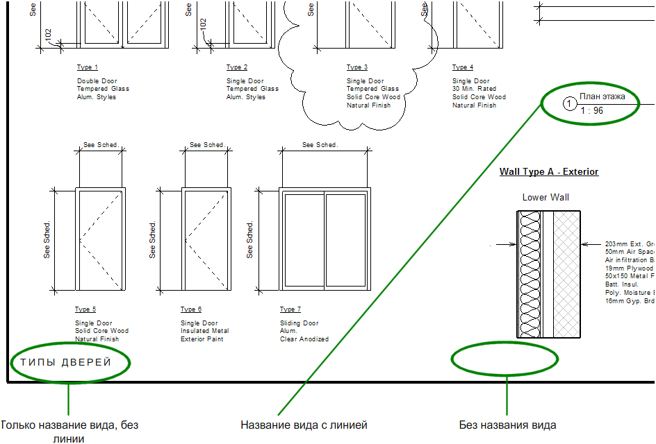

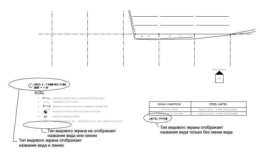

Revit StructureПри размещении на листе вида Revit по умолчанию отображает название вида. Для названий видов можно задать атрибута текста, определить информацию, включаемую в название вида не размещать названия видов на листах. Можно определить эти атрибуты для названий отдельных видов на листах. Можно также определить типы названий видов и использовать их для применения к названиям видов стандартных параметров.
Для изменения веса, цвета или образца горизонтальной линии в названии вида или для исключения линии из названия вида создайте или измените тип видового экрана. См. раздел Типы видовых экранов. Сведения об изменении длины горизонтальной линии для названия отдельного вида приведены в разделе Изменение названия вида на листе.
