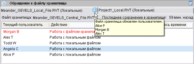

Если во время работы с локальной копией файла проекта требуется уточнить, обновлен ли файл хранилища другими пользователями, перейдите на соответствующую вкладку на панели "Обращение к файлу хранилища". Если другие пользователи изменяли файл хранилища, рядом с именем локального файла отображается значок . Наведите курсор на значок для просмотра подсказки, в которой указано имя пользователя, обновившего файл хранилища.
Если для синхронизации локальной копии файла проекта с файлом в центральном хранилище выбрать вкладку "Совместная работа"панель "Синхронизация""Обновление рабочих наборов до последней версии из хранилища" в сеансе Revit, значок исчезнет с вкладки проекта на панели "Обращение к файлу хранилища" в Worksharing Monitor.
