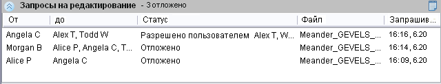

На панели "Запросы на редактирование" приведены следующие данные:
Если запрос удовлетворен, отклонен или отозван, его данные перемещаются в журнал запросов на редактирование. Если запрос отправлен нескольким получателям, он отображается на панели "Запросы на редактирование" до тех пор, пока не будет полностью удовлетворен всеми пользователями.
Для каждого запроса в очереди на панели "Запросы на редактирование" отображается отправитель, получатель, статус, связанный файл проекта Revit и время первоначальной отправки запроса.
Если имя пользователя выделено серым цветом, это означает, что этот пользователь в настоящее время не использует Worksharing Monitor или не открыл запрошенный файл проекта. Поэтому Worksharing Monitor не может уведомить пользователя об ожидающих запросах. Необходимо сообщить этому пользователю о запросе другим способом. Если Worksharing Monitor может проинформировать пользователя о запросе на редактирование, создается уведомление.
В столбце статуса отображаются следующие данные.
