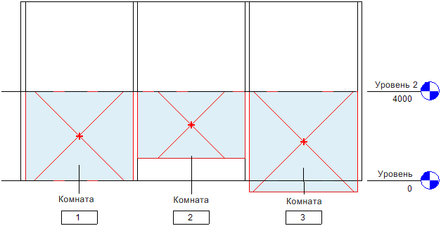

Параметр "Базовое смещение" используется для обозначения расстояния между базовым уровнем и нижней границей комнаты. Для использования базового уровня в качестве нижней границы введите 0 (нуль). Для перемещения нижней границы выше базового уровня введите положительное число. Для перемещения нижней границы ниже базового уровня введите отрицательное число.
Например, на указанном ниже виде в разрезе:
