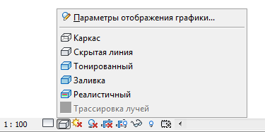

На панели управления видом в нижней части области рисования щелкните на значке "Визуальный стиль" и выберите требуемый вариант.

Применение визуального стиля для нескольких видов
В шаблоне вида для параметра "Отображение модели" выберите "Редактировать". В диалоговом окне "Параметры отображения графики" выберите требуемый визуальный стиль и определите другие параметры.
