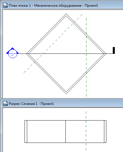

Если базовый элемент (например, опорная плоскость) проходит не перпендикулярно виду, он не отображается в виде.
Например, на следующем плане этажа построены 2 опорные плоскости (они показаны зелеными пунктирными линиями). Опорная плоскость слева пересекает линию сечения под углом. Опорная плоскость справа перпендикулярна к линии разреза. Поскольку первая опорная плоскость не перпендикулярна секущей линии, она не отображается на итоговом разрезе. Перпендикулярная же опорная плоскость отображается в разрезе.
