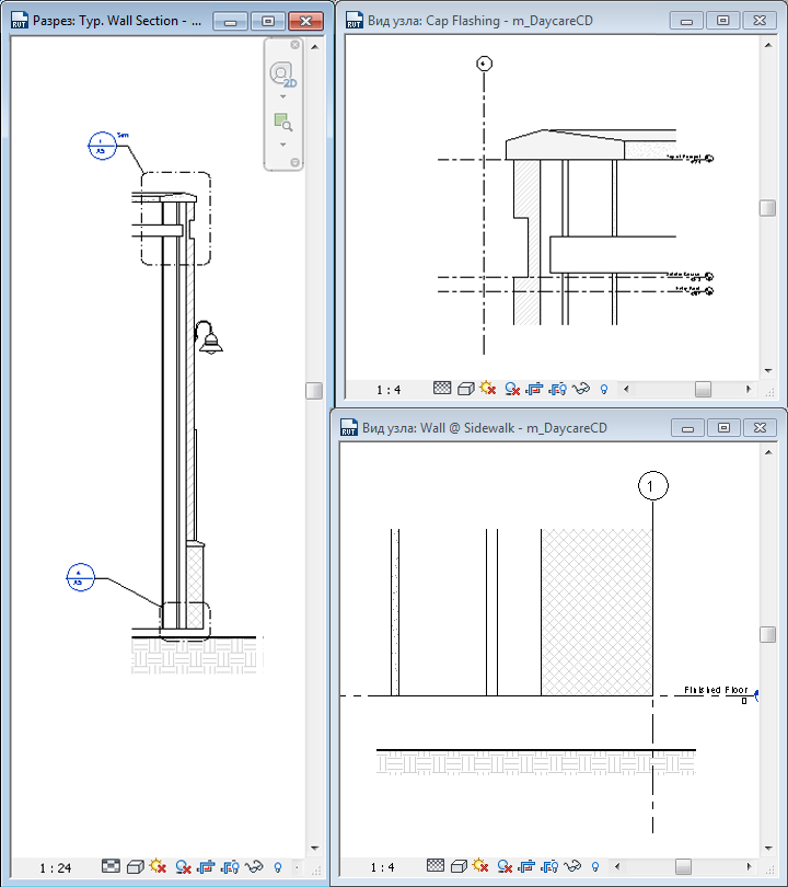

Фрагмент можно добавить на вид в плане, вид в разрезе, детализирующий вид или вид фасада. На этих видах марка фрагмента связана с фрагментом. На фрагменте отображается часть исходного вида в масштабе с увеличением, и пользователь получает более подробную информацию о данной части модели здания.
Детализирующий или уточняющий фрагмент можно добавить на вид в плане, вид в разрезе, подробный вид или вид фасада. (См. раздел Типы фрагментов.) При построении границ фрагментов на виде Revit создает вид фрагмента. Затем можно добавить подробности на вид фрагмента для предоставления дополнительной информации о части модели здания.
Вид, на котором обозначен фрагмент, является исходным по отношению к фрагменту. При удалении исходного вида фрагмент также удаляется.
