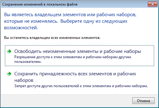

Сохранить локально
Эта команда служит для сохранения изменений в локальной модели без их синхронизации с моделью из хранилища. Она вызывает на экран диалоговое окно "Сохранение изменений в локальном файле". Поскольку синхронизация с хранилищем не была выполнена, все измененные вами элементы по-прежнему остаются в вашем владении.
Имеются следующие возможности:
- Нажмите "Освободить неизмененные элементы и рабочие наборы", если требуется предоставить другим пользователям доступ к ним. При этом неизмененные редактируемые элементы и рабочие наборы будут освобождены, а локальная модель — сохранена. Пользователь остается заемщиком всех элементов, измененных им в редактируемых рабочих наборах.
- Нажмите "Сохранить принадлежность всех элементов и рабочих наборов", чтобы сохранить все разрешения на редактирование при сохранении локальной модели. Локальная модель закрывается без синхронизации с хранилищем или освобождения рабочих наборов или заимствованных элементов.

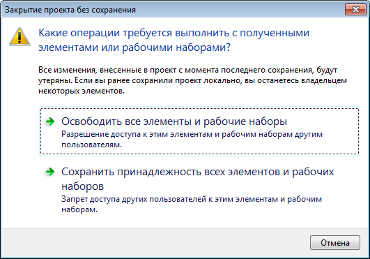

Не сохранять проект
Эта команда отменяет все изменения, внесенные в локальную модель. Последняя сохраненная версия локальной модели при этом останется неизменной. Эта команда возвращает локальную модель в то состояние, в которой она была последний раз сохранена, и вызывает на экран диалоговое окно "Закрытие проекта без сохранения".
- Нажмите "Освободить неизмененные элементы и рабочие наборы", чтобы разрешить другим пользователям доступ как к измененным, так и неизмененным элементам и рабочим наборам. Освобождаются все изменения, внесенные вами в заимствованные элементы и в рабочие наборы, владельцем которых вы являетесь.
- Нажмите "Сохранить принадлежность всех элементов и рабочих наборов", чтобы сохранить за собой право владения заимствованными элементами и рабочими наборами, владельцем которых вы являетесь. Внесенные вами изменения будут потеряны.
