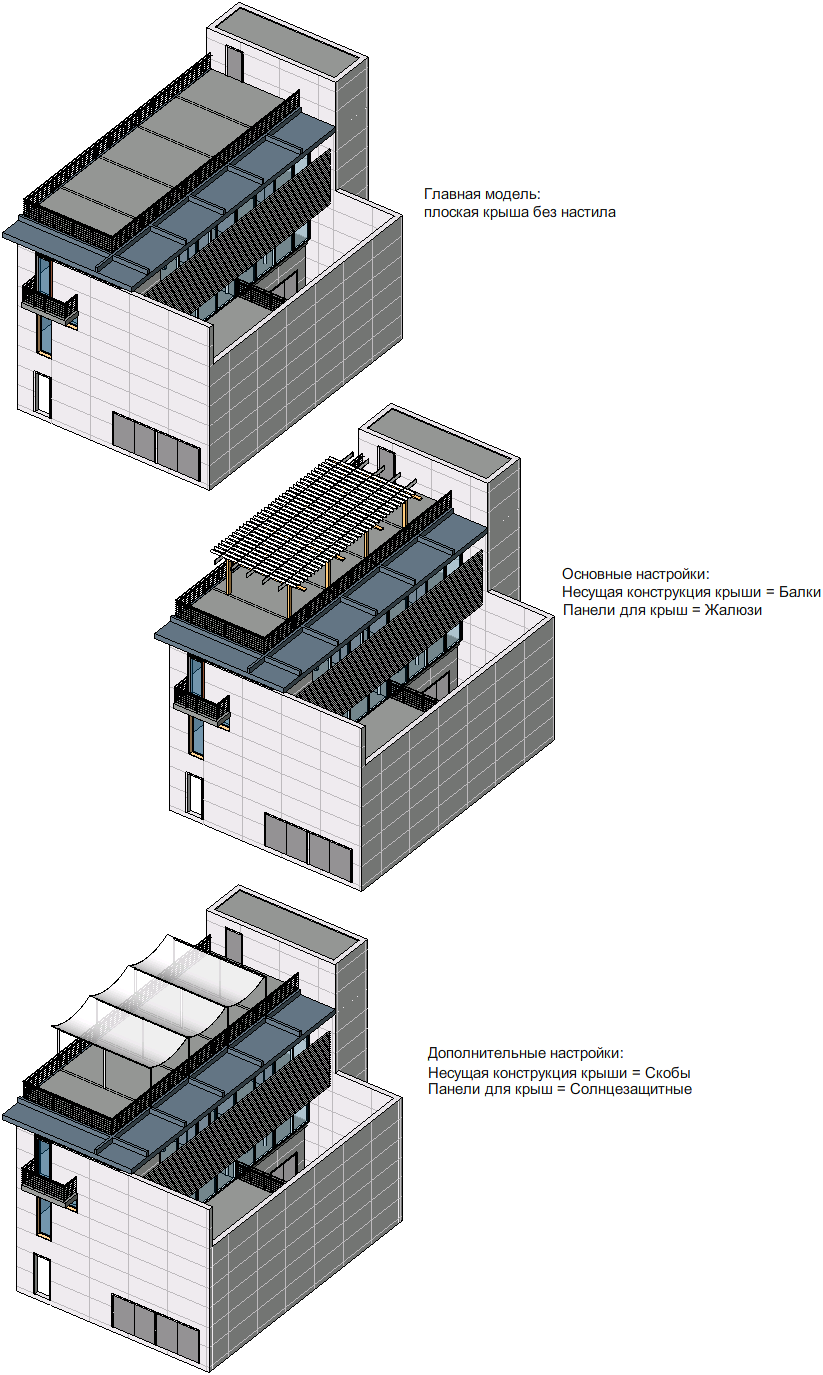

Используя варианты конструкции, проектный коллектив может построить, оценить и изменить отдельные конструктивные компоненты и помещения в рамках одного файла проекта. Одни разработчики могут заниматься проектированием главной модели, другие — вариантами конструкции отдельных компонентов, например вестибюля.
Варианты конструкции могут существенно отличаться друг от друга по сложности. Например, конструктору может потребоваться изучить альтернативные варианты конструкции входа в здание или систем несущих конструкций для крыши. В процессе работы над проектом варианты конструкции упрощаются и конкретизируются. Далее следуют типовые примеры использования этих возможностей:
Варианты конструкции позволяют изучить несколько конструкций в ходе работы над проектом. На любой стадии работы над проектом можно иметь в распоряжении несколько наборов вариантов конструкции. Обычно каждый набор вариантов конструкции относится к некоторой области проекта или определенной зоне. Например, для изучения возможностей устройства беседки и тента для террасы на крыше можно создать набор вариантов под названием "Кровля с несколькими вариантами конструкции (Тент или жалюзи)". Кроме того, можно создать набор вариантов, названный "Каркас крыши с несколькими вариантами несущих конструкций (Кронштейны или балки)". После выбора окончательной конструкции выбранные варианты можно включить в главную модель, а альтернативные варианты — удалить.
